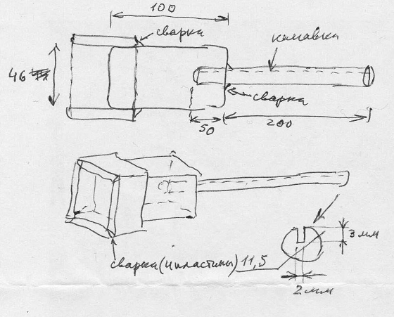

Чето с чертежом не то. Диаметр штыря одинаковый, это не конус. Шпур 12 мм, но не уверен, что засунется. Может 11,5 взять? И потом там еще одна кувалда, в которую всверлен шрырь и к которому боковые пластины приварены.

Примерно так. Стержень. Примерно 25 см, из них 5 погружено в болванку. Работу оплатим из клубных взносов.
Материал - обычная черная сталь.

Квадрат. 90 градусов. Толщина пластин произвольная, на прототипе было около 4 мм. Глубина порядка 30 мм. Смысл в том, что в это улубление вставляется кувалда для тяжести, чтобы вся конструкция была тяжелая, работала как бы наизлом и тем самым заклинивалась в шпуре. Масса такова, что во время баха конструкция не успевает вылететь и порода успевает разорваться. Т.е. суммарный вес всей конструкции будет примерно равен весу двух кувалд. Несмотря на обилие щелей в прорези и между стержнем и стенками шпура, конструкция работает.

Готова приспособа. Вес 3 кг. Только как передать , вам? Я в Мытищах. В эти выходные не смогу на соревнования приехать. Если не горит тогда привезу как нибудь. А так если охота попробовать приезжайте в Мытищи забрать.
